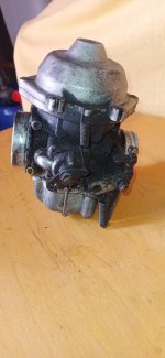

Ich reinige die beiden erstmal. Nach 1h Kalt- und Bremsenreiniger siehen sie immer noch so aus.
Versuch es mal mit Bref Fettlöser aus der Küche in Verbindung mit warmen Wasser und einer Bürste. Damit hatte ich sehr gute Erfolge und Material und Haut wurden dabei nicht ruiniert.
