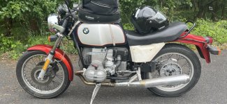

Aus der Sammlung habe ich jetzt einen 200er Chrom-Lampentopf, einen Tank von der R100CS (blau metallic/silbern) und Originalkotflügel von der R80ST (rot metallic) kombiniert. Sieht komisch aus, muss für den TÜV erst mal reichen. Hier ein paar Bilder "Work in Progress":

Probehalber habe ich mal die Sito Auspufftöpfe von der R100 drangehalten, die noch in der Garage standen. Der Durchmesser passt! Klangprobe verläuft sogar stimmig, nicht zu laut, aber auch nicht so untypisch Güllepumpenhaft wie die Keihan.
Zufällig liegen ein paar Dutzend kurz abgekantete Edelstahlblechstücke in der Schrottkiste :D
da geht noch mal ein Vormittag mit Bohren, Sägen und Feilen dran - und siehe, die fremden Töpfe hängen da, als ob sie schon immer dort gewohnt hätten. Das bleibt so!

Mein Farbberater in der Eifel bestärkt mich in meiner Idee, das Mitternachtsblau metallic vom Tank auf die Maschine auszubreiten. Die "eckigen" Schutzbleche von der ST gefallen ihm nicht: "man sägt ja einen Nierentisch auch nicht einfach eckig".
