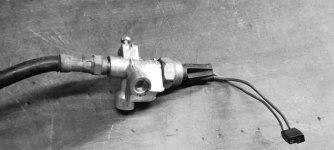

... Zum Thema Verteiler gibt es auch noch was aus dem Baukasten.
Von einer K100. ...

... die fehlende Info habe ich jetzt doch selber gefunden. Die Bremslichtschalter wurden nicht sofort auf den Handhebel umgestellt.
Der Bremslichtschalter war vorerst am Verteiler angebracht. Die Änderung kam nicht automatisch mit der Umstellung auf HBZ am Lenker. Die Aussage "für alle Modelle" war für mich dann missverständlich.
