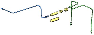

Diese Teile sind einzeln erhältlich und wurden in Spandau auch mal zusammengesetzt. Daher ist auch der umgekehrte Weg möglich:
Rainers Rat folgend habe ich beim :D für 40€ zwei Gaszüge der RT besorgt.
Der Kolben im Verteiler ließ "freiwillig" kein Entnehmen und Einsetzen zu.
Ich konnte den Kolben mit beherztem Packen jedoch soweit rausziehen und aus der Achse drehen, dass die Nuten frei waren, um die neuen Züge einzusetzen.
Freundlicherweise ist dabei der obere Zug nicht heraus gerutscht und die Büchse ist wieder zusammen.
Mal sehen wie sich der Einbau in's Moped gestaltet.
Danke jedenfalls für Eure Tipps.
