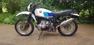

Diesen bin ich an meiner 980ccm G/S in Verbindung mit den Edelstahl-Krümmern (38mm Id) zusammen mit Edelstahl-G/S-Sammler sowie mit dem 1043ccm mit dem GS-Sammler gefahren und kann keinen Unterschied zum HPN-Baja / R100R-ESD feststellen.
Ich habe den Akrapovic Titan ESD der R1200GS bei mir verbaut. Der hat für die R1200GS eine E-Nummer und ist wirklich sehr leicht. Der VSD ist raus, dafür hat mir der Hubert ein Y-Rohr von den 40er Krümmern (Wank) zum ESD gebaut. Wie Michel schon erwähnt hat, nicht billig, aber leise genug, damit der Graukittel mir das in meine Papiere eingetragen hat. Basis-Mopett R80GS, Standgeräuch 89, Fahrgeräusch 80db. Geräuschentwicklung sehr moderat. Erst in oberen Drehzahlen bei voller Öffnung der Fahrtenregler wirds lauter...

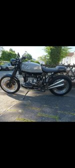

Moin ,
fahre diese Version von Hattech !
Hab sie beim Forumsmitglied Feuerlibelle anpassen lassen (waren einige Stunden mit Lamba notwendig) , aber jetzt schnurrt die "Gute " !
Mir waren die "Einraumwohnungen " einfach bisschen zu mächtig!
Grüße aus Lippstadt
Lutz
