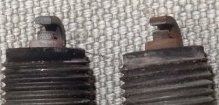

Auf deine Anregung hin habe ich das gestern mal geprüft, aber zuerst das Kerzenbild angeschaut, um unnötige Kriecherei unter den Seitenwagen zu vermeiden. Und tatsächlich, die rechte war vorbildlich rehbraun, die linke aber weiß. Und der linke Schwimmer öffnete zu spät und musste nachgebogen werden. Und das, obwohl neu mmmm
Heute dann bei der Runde kein Ruckeln mehr :applaus: - also doch kein Elektronik - Bug. Das der Fehler erst nach einer Weile auftrat lag wohl daran, das ich im Winter die ersten 30km seeehr gemächlich auf Feldwegen und Landstraßen fahre und auf dem Rückweg schneller, damit das Motoröl trotz Kälte richtig auf Temperatur kommt.
