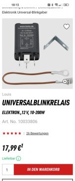

Gibt es Alternativen für das original HELLA Teil, € 104,90 sind ja knackig.
Edit:
Übersehen.. Alternativbe gibt es ja bei Bayer für 69,40
Wenn du die vier Adern aus dem Stecker auspinnst, wirst du von der Belegung unabhängig. Dann eignet sich eigentlich jedes Relais mit den vier
Anschlüssen 31 / 49 / 49a / C.
