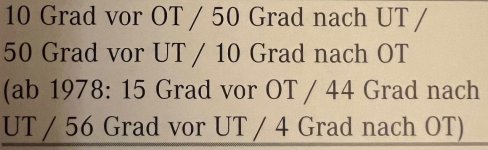

Vermutungen:
Ventilsteuerung um einen Zahn verschoben? – Hätte dies einen dramatischeren Effekt?
Außerdem glaube ich nicht, dass das Klopfen nach dem Erneuern der Steuerkette schlimmer geworden ist, aber ich kann mir nicht 100 % sicher sein, da ich immer noch dachte, dass das Problem durch die Hochverdichteten Moorspeed Kolben verursacht wurde.
