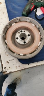

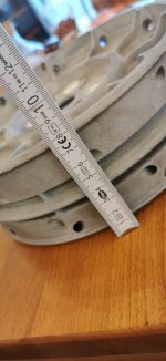

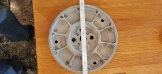

Hallo gemeinde,
Kann ich meine radnabe trovalisieren um sie etwas aufzuhuebschen? Oder gibt es andere vorschlaege!? Zustand der nabe nach dem entlacken wuerde ich als sehr gut bezeichnen, halt rau...
Danke

Chemisch entlackt.
Nix geblasen.
Das war ja die frage, inwieweit durch trovalisieren die oberflaeche besser wird.
Da wird nix gelackt

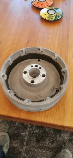

hier noch das feed back.
Fertich Trommelgewaltert!

Das 2. Bildchen zeigt nur, wie ich den Bremsring abdeckt hatte, vor waltern.

Noch a bissle was getrommelt...
So schauts aus...
Vorher... Nachher
