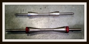

Die Kegelrollenlager müssen ja vorgespannt werden.
Deshalb sind einfache Achsen ungeeignet.
Mit welchen Wuchtachsen kann man die Lager am besten zudammenpressen?
Die üblichen Konusachsen sind nicht geeignet, da man den erforderlichen Pressdruck damit nicht erreicht.
Doch sind sie.
Auch einfache, mit Madenschrauben fixierte Anschlagsringe auf der Welle funktionieren.
Die Lager müssen nur so weit 'vorgespannt' werden, daß die Zentrierung des Rades auf der Welle stimmt, auf ein paar Zehntel Spiel kommt es dabei nicht an.

Die obere habe ich drehen lassen, die untere irgendwo auf der Intermot gefunden. Gibt's ähnich auch bei Luise für 8,-€
