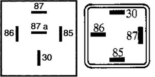

Nach der Installierung des neuen Kabelbaums und Bestückung des dritten Relaisplatzes (48, SA) wie ich dachte, mit einem passenden 5-poligem Relais hatte ich permanente Stromverluste. Ursprünglich hatte ich die nachträglich montierte Bordsteckdose in Verdacht, heute bei abgenommenem Tank hörte ich jedesmal, wenn der BTS geschlossen wird, ein Relais anziehen auch bei ausgeschalteter Zündung. Also steht das Relais permanent unter Spannung, kann mir das innert einer Wo die Batterie leerlutschen? Momentan ist ein Hella 4RD 003 520-52 montiert, hat von den Steckern her gepasst und Licht funzt. Was wäre da richtig?, vom Zündschloss her kommt Strom nur, wenn eingeschaltet, das Relais hat aber Dauerplus, was lt. Schaltplan ja richtig ist, aber sollte es permanent auf Durchgang geschaltet sein?
Interessanterweise sind bei den 4 Kabeln im Schaltplan (rot, Schwarz, gelb/weiß u. gelb/blau) 2 gelb/weiße mit der Relaisbasis montiert.:nixw:

Mach mal Bilder vom Relais, vermutlich sind die Kontakte anders angeschlossen.

Die Anschlussfahnen sind nicht einheitlich, d.h. wenn Dauerplaus am primären Anschluss hängen, schaltet das Relais IMMER durch und saugt den Akku leer. D.h. nicht nur auf die "A", sondern auch auf die Anschlüsse achten.

Mit dem von mir verbauten Relais hab ich klar ein falsches eingesteckt, steht unter Strom, wenn Dauerplus, also raus.
Mein Versuch war jetzt, 86 zu 87 (grün-gelb zu weiß-gelb) zu brücken mit dem Erfolg, alles tut, nur beim Starten geht das Licht zurück.

Das Relais soll ja auch das Zündschloss entlasten. Nicht nur beim Startvorgang. Ich würde das richtige Relais besorgen, kann eins von Bosch oder Hella sein, dass die richtigen Pinbelegung hat (siehe Post oben) - muss nocht direkt bei BMW bezogen werden.
