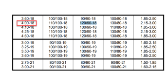

Ich glaube mit den Bridgestone fühle ich mich ganz wohl. Hier hätte ich aber eine Frage zur Breite, für die R65 bekomme ich 3 mögliche Bridgestone Hinterreifen angezeigt
4.00-18TT 64H BT 46R
110/90-18 61H TL BT 46R
120/90-18 65V TL BT 46R
und rätsle nun für welchen ich mich entscheiden soll. Pauschal würde ich mich jetzt wahrscheinlich für den breiteren 120er entscheiden.
Frank

Nachtrag: Habe gerade gesehen das ich bei diesem Online Händler nur die Heidenau und Metzler mit Freigabe für die R65 erhalte, die Bridgestone müssten eingetragen werden, was ich aber auf Grund der positiven Resonanz machen würde. Demnach hätte ich dann aber doch die Qual der Wahl zwischen den 3 Bridgestone Hinterreifen.
