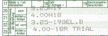

@Nordhesse
Vielleicht hilft das! Nehme ich auch immer zur HU mit, falls der Kollege nicht im Thema drin ist.
AgF

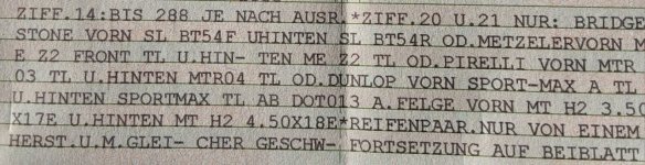

Bei meiner RT sieht das wie folgt aus:
Damit scheint es mich nicht zu betreffen.
Moin Landsmann,
doch, es betrifft Dich bei der 1100RT, wenn Du andere als die aufgeführten Reifen montieren willst. (Vermutlich gibt es diese nicht mehr?)
Mein Tipp: Lass die Reifenbindung austragen.
Und lass Dir nicht erzählen, dass das nicht möglich/zulässig sei. Es ist zulässig und daher möglich. Definitiv.
Jochen

Betr. R 1100 RT - der Vollständigkeit halber:
... Mein Tipp: Lass die Reifenbindung austragen.
Und lass Dir nicht erzählen, dass das nicht möglich/zulässig sei. Es ist zulässig und daher möglich. Definitiv....
Leider ist mein "Informant" (Leiter der Zulassungsstelle) in den Ruhestand gegangen (öffentlicher Dienst müßte man sein...).
Telef. Info der Zulassungstelle "ja das hatten wir neulich, geht mit einem Gutachten".
Nun habe ich mal über den KFZ Händler welche mein TÜV Vorführungen macht gefragt, was der Prüfer dazu meint (macht er dies, Kosten?)
