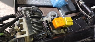

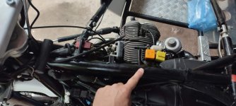

ich hätte eine einfache Frage wegen der Relais unter dem Tand der 89er GS Modelle.
Bei mir scheint ein Vorbesitzer die beiden Relais mittels einfachem Blechwinkel montiert zu haben.
Kann mir einer ein Bild zeigen wie die Situation original aussehen soll?
Warum macht man das, ggf. um die Schwingungen zu minimieren ??
Gibt´s damit bekannte Probleme?
Wäre klasse ! )(-:

Sollte in etwa so aussehen (im original drei Relais, nicht vier):
Bilder sind vom Forumsmitglied BMW-Guzzi
dein Rahmen sieht aus, als ob er von einer der ersten G/S kommt - die waren ähnlich aufgebaut. Am Steg von der einen Seite der LiMa-Regler, von der anderen Seite die zwei Relais. Für die Ami-Variante mit Dauerlicht gab es einen stabilen U-Rahmen.
Bild von Dreiradbertl
Bei dir scheint jemand den hinteren Relais-Rahmen abgetrennt zu haben. Ich würde so einen stabile Rahmen nachbauen und befestigen. So ein "Schwingrahmen" halte ich nicht für gut.
Nachtrag: Die Relais der ersten G/S haben die Befestigungsnase Vertikal, deine sind Horizontal. Wenn du weiterhin nur 2 Relais benötigst, würde ich eine Alu-Winkelprofil nehmen und am Steg befestigen.
