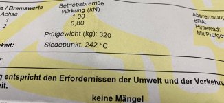

Tataaa - Pickerl (in DE dem TÜV gleichzusetzen) ohne Mängel bestanden :oberl:
