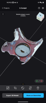

So, der nächste Schritt ist auch eben im Büro genommen worden. Nach Wechsel ins Büro und mit der Hilfe der Software "RealityScan" von Epic und ca. 180 Einzelbilder habe ich so semi-erfolgreich ein 3D Model des Cockpits erstellt.
Wer will, kann sich das 3D Modell auch mal hier anschauen: S-Cockpit - Download Free 3D model by daishi-og
Außen hatte der Mesher Probleme aus den Schatten heraus die Punkte zu finden. Daher ist das Modell außen sehr schlecht. Mit geht es aber auch vielmehr um die innenliegenden Flächen, denn die brauche ich als Referenz für CAD.
