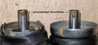

Die Kratzer kommen nicht vom angesaugten Dreck, sondern vom Schütteln
des Motors in niedrigen Drehzahlen.
Da ist der Kolben fast unten und "schlackert" dann links und rechts am
Korpus. Meist sind die Gaser dann nicht sauber gesynct oder ....
Dabei verschleisst nicht so der Kolben, sondern das Führungsrohr und dessen
Gegenstück im Domdeckel.

Der Verschleiss am Kolbenhemd lässt sich auspolieren. Natürlich nur bis zu
einer gewissen Grenze. Eigentlich soll der Kolben während des Betriebes
keinen mech. Kontakt zum Korpus haben, da er mit dem FÜHRUNGSROHR bereits
ausreichend gelagert ist.
Dieses Rohr und das Gegenstück im Domdeckel sind die eigentlich stark
belasteten Teile. Wenn der Kolben im Ruhezustand ohne Schwierigkeiten
an der Innenseite des Korpus schabt, ist es vorbei ...
