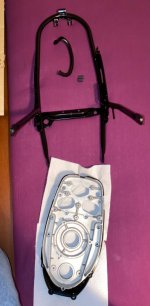

da ich ja derzeit auf ein paar Teile warte habe ich begonnen die frisch lackierten Anbauteile zu bearbeiten - Kettenkastendeckel und Motorabdeckung.
Mittleres Foto, grob vorgearbeitet, rechts fertig poliert, dazwischen mit 600, 800 und 1200er Papier bearbeitet.
Und auch ein wenig gereinigt, schade dass ich kein "Vorher-Foto" habe, das sieht jetzt gleich viel besser aus ;).

Wieder einige Stunden für ein paar "Kleinigkeiten" aufgebracht, speziell das Schleifen hat meine Finger an ihre Grenzen gebracht, jetzt brauchens Erholung :gfreu:
LiMa-Deckel glasperlengestrahlt
Kettenkastendeckel in 5 Schritten geschliffen und poliert
Heckrahmen geschliffen, grundiert und lackiert
hinterer Rahmenteil mit Rostumwandler behandelt, Grundierung aufgebracht und für den finalen Farbgang vorgeschliffen. Leider kommt die Farbe erst Anfang nächster Woche, wollte das eigentlich am Wochenende erledigen. Dafür habe ich den vorderen Teil des Rahmens auch schon vorgeschliffen für die letzte Lackschicht. Morgen wird dann der Motor in Frischhaltefolie gepackt, damit er länger frisch bleibt :D.
Bis dann ... )(-:
