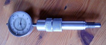

Der Einbau ist nach Anleitung kein Problem. Ich habe aber um dem OT genau zu ermitteln so etwas im Einsatz.
Die OT Kennzeichnung am Gehäuse/Schwungrad ist mir bei den Boxern etwas zu ungenau.
