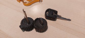

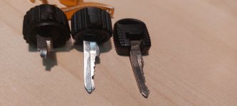

Ich habe vor Jahrzehnten meinen formschönen "BMW Rundknochen" kaputt gemacht und seitdem einen Klappschlüsel im Einsatz.
Da ich aktuell einfache Ersatzschlüssel habe machen lassen, würde ich gerne zumindest von der Form her wieder die Erstazschlüssel auf Halde legen.
Einen ersten Rohling hab ich konstruiert und den Ersatzschlüssel passend zurechtgeschlossert. Wird am Ende in ASA noch fein gedruckt und die Nähte geglättet.
Mein Musterschlüssel ist leider ziemlich heruntergekommen. Hat mir jemand ein Bild des alten Originals? Ich würde gerne die Nase so ausbilden wie sie eigentlich gehört.
Das Emblem ist leider im 3D-Druck nicht umsetzbar...
Hat jemand Erfahrung mit den 11mm BMW Emblemen, würde gut pasen und könnte das Ganze abrunden...

Der mittlere original BMW Schlüssel ist zweigeteilt. Lege ihn ihn kochendes Wasser, dann kannst du die Teile trennen. Drucken brauchst du dann nur das innere mit dem Bart.
Der Zustand des äußen Knopfes ist leider nicht sonderlich gut. Ich konnte zumindest den Bart ziehen und seh nun die unterschiedlichen Materialien.
Der Bart hatte ein Loch und wurde mit dem Inneren Teil (Gummi) vergossen.
Ich habe mir nun 11mm BMW Schlüssellogos in der Bucht bestellt.
Eventuell konstruiere ich den Schlüssel auch zweiteilig und druck einen Teil in etwas zäherem TPU. Wenn ich dort den Bartschlüssel sauber einkleben kann wäre das der Königsweg.

danke für die Bilder! Ich habe mal noch eine Variante mit "Logo" gedruckt und das Ganze mittlerweile 2-teilig ausgeführt. Mit Aceton nachbehandelt sieht man kaum noch das es ein Druck ist. Mit dem TPU (Gummi) Einsatz auf der anderen Seite kommt es dem Original sehr nahe.
Könnte mir vorstellen ein kleine Serie zu drucken und entsprechend nach zu behandeln.

Mittlerweile ist der erste Schlüssel fertig.
Der bisherige Schlüsselrohling kam vom Schlüsseldienst passt aber nur bedingt, daher hab ich mir noch 2 wirklich passende Rohlinge bestellt.
Der Knubbel ist nun 2-teilig ausgeführt. Der Knopf ist in ABS gedruckt, nachbearbeitet und mit Aceton geglättet.
Die Aufnahme ist in TPU gedruckt (Gummiartig)
Da ich mit meinem Druck keine Rechte verletzen will, habe ich mir 11mm Schlüsselembleme besorgt, die einfach eingeklebt werden können.
Der Klappschlüssel liegt nun wieder im Schlüsselschrank. Der Knubbel ist mir irgendwie sympathischer :-)
(Schlüsselrohlinge und Emblem sind bei BMW oder sonstwo im Netz zu finden...)
