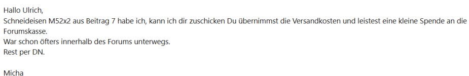

Hallo Ulrich,
Schneideisen M52x2 aus Beitrag 7 habe ich, kann ich dir zuschicken Du übernimmst die Versandkosten und leistest eine kleine Spende an die Forumskasse.
War schon öfters innerhalb des Forums unterwegs.
Rest per DN.
Micha

Hallo Micha, das Angebot nehme ich gerne an, vielen Dank. Du hast ne PN
