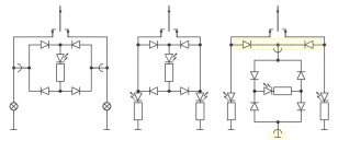

es fehlen 2 Dioden
hi,
Deine Schaltung sieht so aus (Bild1).
Sie muss so aussehen (Bild2).

AW: es fehlen 2 Dioden
hi,
viel Spass
hi Hi lmar
Also doch noch eine Masse zwischen die LED reinfriemeln. Ich hasse es auf leiterfolien rumzulöten :rolleyes:

nicht unbedingt auf der Folie
hi,
Diagnosen können natürlich Fehler enthalten - erstrecht aus der Ferne. Aber die LED-Blinker 'schlucken' 8 bis 10 Volt so das die Restspannung keine LED zu leuchten bringt. Du musst aber nicht auf der Folie löten Du kannst in der Zuleitung (Kabel) deine Veränderung vornehmen.
==> Bild Die Änderungen sind gelb hinterlegt.
