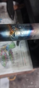

Hallo durch eine Anwendung Schalthebel Wippe anfertigen habe ich ein Schweißproblem:
Die Schwarzrohr Schweißnaht sieht trotz "nur Verlaufen lassen" des Grundmaterials nicht wie ich das von Edelstahl gewohnt bin nicht gut aus.
Rohr 12 mm x 2 Stumpf aufeinander ohne groß irgendwo Spalt zu lassen Trennstelle entgratet leichtes V
Schweißstrom 60.. 80 A Probiert
Argon 4,6
Pulsstrom langsam gepulst 120 ? / min alle halbe Sec..
12 Liter Gas
10 mm ? Düse
Kein Durchzug oder offene Türen..
Zunächst ging der 1 cm schon raupig, dann kamen Blasen Kraterchen hoch.. Auch nochmal zurück anschmelzen brachte keine optische verbesserung die Krater Poren kamen wieder..
An was liegt das?

Hallo Klaus,
kannst du ein Bild einstellen, dann könnte man sicher etwas besser helfen.
Meistens liegt es beim WIG schweißen an Verunreinigungen, die in die Schmelze gelangen oder durch die Hitze ausgasen können.
LG
Rainer
Moin Klaus,
beim Wald und Wiesen Stahl ( Schwarzrohr St 37- 52) kann es passieren das sich Teilweise Unreinheiten im Material befinden. Dann Blubbert die Schmelze beim WIG Schweißen auf und Du hast verloren.
Man kann Versuchen das ganze auszuschleifen, aber wirklich richtig Toll wird das Ganze so nicht.
Am besten ein gutes Material in Richtung S 235 J zum WIG Schweißen nehmen, oder bei Schwarzmaterial mit MIG / MAG das Ganze angehen.
Gruß aus dem Harz
Frank

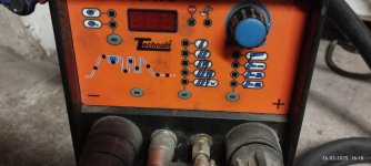

Ich wollte gerade Bilder machen und habe nochmal die Einstellungen nachgesehen. Ich muss noch Mal nachlesen... Das Erste ist die Gasvorlaufzeit 2 sec. Dann der Startstrom mit 100 A das scheint mir zu viel dann hatte ich Basisstrom 5 A und Puls oben 60 A dann Frequenz 10 .. um zu verstehen was der knopf macht habe ich mal von langsam takten auf 25. 75 Summen erhöht dann war nur Aufschmelzen von sauberem Rohr ohne Naht gut und sauber möglich . Also liegt es erst Mal an meiner Geräte Einstellung.vl verbrannte zu Anfang mit den 100 A das Schweissgut?
ich suche gerade die Anleitung für das WIG Gerät.
nach 2 Sec Gasvorlauf kommt eine
Tiegel Einstellung 100 A ! dann
unterer Schweißstrom 5 A ? dann
Frequenz/ Taktung 5 dann
oberer Schweisstrom 60 A dann
Nachlaufstrom 5 A und
Gasnachlaufzeit 2 Sec
Ich vermute dass die 100 A zu Anfangs mir das Schweißbad verbrennt?
Muss mal eine Normale Einstellung ohne Taktung suchen.

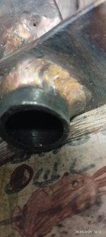

Ist das Rohr links und rechts geschlossen? Und die Schweissnaht die letzte offene Stelle?
Hallo Klaus,
typisches Bild für Verunreinigung: Oberflächen gut anschleifen, Bauteile gründlich mit Aceton reinigen, falls die Schmelze dann immer noch etwas blubbert, einen VA Schweißdraht nehmen.
Mit der Geräteinstellung hat das nichts zu tun.
Weiterhin viel Erfolg!
LG
Rainer
Eine Verpuffung wäre am Ende der Schweißnaht entstanden, aber hier ziehen sich Bläschen über die ganze Länge der Naht - deswegen glaube ich nicht daran.
LG
Rainer
Quatsch verpuffung? Was soll unter schutzgas verpuffen? Meine Einschätzung: Das Gas ( Luft) innen im Rohr dehnt sich aus und bläst Dir von unten die Naht am Ende auf. Ne Entlastungsbohrung irgendwo daneben verhindert das. Die machst du später mit einem Mag-Punkt zu.
Aber solange Mann das ganze Werkstück nicht sieht ist es Spekulation... 🙄
Zur Naht aufm Bild: etwas ruhiger werden und mehr Draht zuführen. Die Naht könnte höher sein, die Randkerbungen sind zu tief.Vielleicht eine Drahtstärke höher nehmen. Ausprobieren und üben👍

nein das Rohr ist beidseitig offen,
ich hatte am Kurzen Ende mal eine Schraube reingesteckt um dem Sauerstoff etwas den Weg zu versperren. ( Thema Formiergas von hohlen Teilen )
Das war aber auch nicht anders.
Verpuffung wäre wenn Entzündliches plötzlich entflammt. Puff.
Und Ja ich kenne das bei geschlossenen kleinen Rohren wo der letzte Tupfen dann nicht geschlossen werden kann weil das durchbläst..
Nein es geht nur um die Poren..

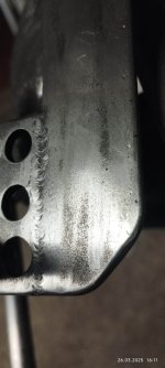

Das letzte Bild war nur "verlaufen lassen" von 2 Stück spaltlos und sauber verschliffen 4 mm Flacheisen
Ich hatte nur 2 mm Schweißdraht und VA wollte ich nicht dazunehmen, also habe ich keinen genommen 4 mm ist stark genug auch wenn Einbrand ist hält das mir.
Die vielen Einstellmöglichkeiten verwirren mich erst mal. Hätte ich mal lieber ein Lorch gekauft?
Einmal HF dann Kontakt Zündung dann 4 Takt dann verschiedene Schweißprogramme mit wiederum x Möglichkeiten, drum erst mal lesen was wie eingestellt wird.
brennerhaltung - winkel zum werkstück? wenn das ungünstig gehalten wird, kann es quer luft reinziehen > oxidationen/unsauberes bad...
manchmal kommt man mit dem draht raus aus der schutzgasabdeckung und hat dann eventuell auch oxid am draht respektive im bad...
schweissdraht auch mit aceton säubern...
bei sonst geschlossnen bauteilen hat man durch die sich ausdehnende luft im innern dann quasi auch eine »düse mir gegenluft von innen« die sehr schwer sauberzuhalten ist... (hatte genau dieses problem als schweissneuling bei meinem ersten alutankbau... da war das schweissen des letzten stücks eine qual... stehts verunreinigtes schmelzbad... immer wieder saubergeschliffen... neu probiert... nix ging... dann zu schweissfachschule mit dem rassel > die haben das dann mit mühe hinbekommen... ein druckbehälterbauer hätte über diesen anfängerfehler geschmunzelt...)

Was man nachher bei dem Flacheisen mit dem zu tiefen Einbrand machen kann, ist das nächste Mal mit Drahtzusatz.
Diesmal ist das Ergebnis für mich beim Verlaufen lassen ausreichend. Klar dass es dann eine tiefe eingefallene Naht gibt.
Es ging ja darum zu sehen, ob das ohne Poren auch zu schweißen geht.
