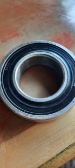

Anbei das Bild eines Lagers das ich nach 31 Jahren aus einer R R Nabe geholt hab.
+ 150tkm, davon 80 tkm Gespanneinsatz
6005 ZRS1 scheint von Hause aus Edelstahl zu sein. Das Lager dreht tadellos, wär das Rad nicht für die Verwendung als Ural Beiwagenrad umgerüstet worden sähe ich da 0 Handlungsbedarf (das auf der anderen Seite ist auch dringeblieben 8-) ) etwas zu tauschen. Nabe auf einem Aluklotz auf die Heizplatte, dabeibleiben, wenn es 'klock' macht Rad runteheben, Lager weg, Rad umgedreht, neue Distanz und neues Lager aus dem Eisfach rein, feddsch. Direkt am vorgesehenen Einsatzort montieren, und mit vorgeschriebenem DreMo anziehen; kalt werden lassen.
Bei meiner GS haben die Lager schon 220 tkm auf der Uhr. Nie nachgeschmiert weil rundum gedichtet. Keine Ahnung, ob die auch aus rostfreiem Stahl sind.
