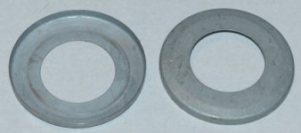

Moin Michael,
Habe mit wed auch drüber geschrieben und es kann auch nur so sein wie du geschrieben hast und ich anfangs auch schon dachte.
Dennoch finde ich das Bild im WHB etwas verwirrend, mal ganz abgesehen vom ETK, weil der letzte folgende Ring für mich eher wie der Nilosring aussieht.
Habe es jetzt so verbaut ohne Probleme, danke euch allen für die Hilfe!
Bin ich wieder ein kleinen Schritt weiter gekommen )(-:
Grüße Kevin
Hier eine kleine Teilekunde. Nilosring ist allerdings für das LKL.

Abend trybear, Abend wed,
danke für die Erhellung, durch Worte und Photos. :applaus:
