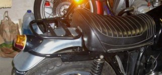

Wie findet Ihr die Blinker ?
Nur mit dem Heck Fender bin ich noch nicht richtig zu frieden

Das Sch...klavier -äh der Kotflügel- hinten stört die Optik in der Tat ein bisschen, müsste etwas tiefer im Winkel. ;)
Hallo und guten Morgen MM,
ja das habe ich mir auch die ganze Nacht überlegt.
Ich werde den Winkel etwas zum Rad ändern und eventuell das Sch.....
etwas früher ansetzen.
Ich schaue mal am Montag wie ich das hinbekomme
Beste Grüße
Moin Markus,
das Problem wird sein, dass der Radius den Kotflügels nicht zum Rad passt.
Jedenfalls nicht in dem Abstand.
Wahrscheinlich kannst du den drehen wie du willst.....

Ja, problematisch das Blech...
Ich habe mein Originalschutzplastik so beschnitten, dass man es gar nicht mehr sieht und die Triumphbank passte und als Heckbürzel, sagen wir mal, habe ich ein Stück eines Frontfenders einer alten MZ genommen. Dass passte im Radius sehr schön....
Also lieber nochmal suchen....

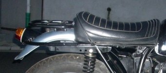

habe den Winkel des Schutzbleches geändert
bitte um eure Meinung
Ich wünsche euch allen einen guten Rutsch ins neue Jahr
Beste Grüße Markus
Besser!
Anhängerschutzblech?
Was hast Du sonst noch vor?
Welche Reifen: k60? Tkc80?

das sieht mit dem Blech hinten schon besser aus.
Ich bin auf die Rückleuchte und den Kennzeichenträger gespannt.
Was nimmst du als Innenkotflügel?
Ich finde da eine zurechgestutzten K100-Heckkotflügel immer ganz passend.

Das mit dem Heckfender habe ich nun so gelöst
Siehe Bilder
Respekt, sieht gut aus.
Ich habe so was als Gespann, mit 15“ Rädern und bin immer noch an der Heck-Findung.
Doch das hier gefällt mir gut.

genommen habe ich einen Kotflügel einer 2V-K100, Bj. 84.
Die Teile sind recht breit, sehr leicht, lassen sich gut zurechtstutzen und sind recht
flexibel. Somit lassen sie sich gut an andere Kotflügel anpassen.
Ich habe das Teil mit einem Edelstahlschutzblech von einer Morini 350 (135mm breit)
zusammengeschraubt.
Dafür habe ich nur den Innenkotflügel der K behalten und ihn ca. 60mm hinter der Heckrahmenhalterung abgeschnitten. Die Verschraubungsbohrungen von R-Heckrahmen und K-Kotflügel passen übrigens genau zusammen.
Leider habe ich zur Zeit nur ein Bild vom Kotflügel vor dem Abschneiden und ein Bild wie es jetzt zusammen sitzt.

Hab´s an meinem aktuellen Projekt "R45-Dreckfräse" erstmal so gelöst :
Anhang anzeigen 63499 Anhang anzeigen 63501
Umgedrehter und an den Seiten abgesägtes Originalschutzblech.
Hinten dann ein Stück Anhänger-Kotflügel draufgeschraubt.

Tach Wolfgang,
noch einer mit einer "R45 Dreckfräse"
Meine Frau hat einen Kotflügel von Ufo und den Halter des Acerbis Sport Rücklichts mit einem R 80 G/S Rücklicht verbaut. Weil sie aber der Spalt zwischem geraden Heckrahmen und Ktflügel gestört hat. Ist der Rahmen etwas nach oben gebogen. So ergeben der hintere Punkt des Verstärkungs Blech und der Kotflügel eine Linie. Der Rücklichthalter passt dann schön unter das hintere gebogene Rahmenrohr.
