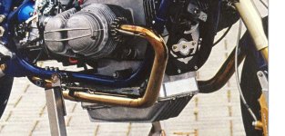

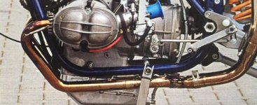

Die Krümmer werden doch so eng wie möglich am Motor vorbei geführt und gehen hinterm Getriebe zusammen im Bogen zum ESD.
Die Halter vom Hauptständer fallen ganz weg
Mein erster Gedanke hat ungefähr so ausgesehen nur Runder
Mal schauen wie das Ergebnis nun an Ende aussieht.
