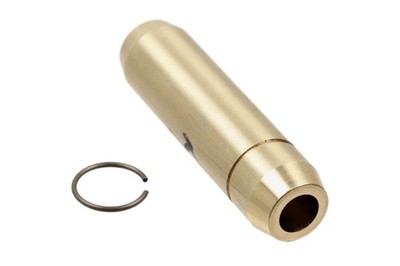

Bin grade dabei die Köpfe meiner 50/2 wieder her zu richten. Es werden neue Ventilführungen montiert - so der Plan.
Die Führungen werden von der Deckelseite mit C-Clipsen gegen "durchrutschen" in Richtung Brennraum gesichert - zumindest beim Setzen in den angeheizten Zylinderkopf.
Hier würde ich statt der C-Clipse gerne passende Seegerringe verwenden - die sind (für mich) erheblich einfacher zu montieren.
Gibt es dagegen irgendwelche Einwände oder ist das eine gebrauchstaugliche Alternative?

C-clip -> Rundnut normalerwiese (BMW auch ?)
Seegering -> Rechtecknut
Wenn Du letztere auf der Drehbank einstechen magst, spricht m.E. nix dagegen.
Vertiefend nachgedacht hab darüber aber noch nicht... Platz genug radial für die Ventilauflage ?
Danke für die Info - die Nuten sind rechteckig - auch die von Rabenbauer gelieferten C-Ringe sind Rechteckringe. Prüfen muss ich hier noch, ob der untere Ventilfederteller nicht auf den "Ohren" des Seegerrings aufliegt und genug Luft hat.
Geprüft - die Ohren des Seegerrings passen auch noch unter die Teller!

Nun ist so ein Seegerring mit einer passenden Zange erheblich einfacher montiert also der C-Ring (zumindest fällt mir das leichter) und auf den "Anschlag", der den korrekten Sitz bzw. dessen Tiefe festlegt möchte ich nicht verzichten.

oben wurde geschrieben C Ring mit Rundnut? sieht nicht so aus, dass da Unterschiede gemacht werden.
die Ventilführung ist konisch und ein Röhrchen drückt den C - Ring drauf, kann sein er drückt ein Risslein außen auf die Führung.. na und? Geht für mich nicht schlechter drauf. aber du willst es anders.
Wenn das fachgerecht instand gesetzt wird, ist die Form des Ringes egal. Die Ringe sind lediglich als Montagehilfe zu sehen, wie weit die Führung eingepresst werden muß.
Fachgerecht bedeutet das die Führung 0,03-0,05mm Aufmaß hat und in den 180-220°C warmen Kopf gepresst wird.
Da bewegt sich im Betrieb genau gleich gar nichts.

Ja nee iss klar, einfach drüberschieben. Der "C-Ring" der da mit bei war, war ein Seeger-Sprengring DIN 9927/28, den schiebste einfach mal nicht so drüber, da gibt`s ne Zange für...woher ich das weiß ?
Und das mit den Ventilführungen ohne Anschlag kannst nicht beim luftgekühlten Motor machen, der wird da um einiges wärmer.
Bei den R45/65 hat das BMW so gemacht, ohne Ring. Habe noch nie einen Kopf in der Hand gehabt, wo die Führungen nicht gewandert sind.
Darum mache ich da immer einen Einstich für einen Seeger Sprengring DIN 9927/28 rein.

Ich werde mich bei der Montage der Führungen an die Vorgaben von BMW halten - heißt hier 0,03 bis 0,05 mm Pressmaß. Mag ja sein, dass man bei neueren Motoren mit größeren Pressungen arbeitet.
Die Führungen in den Zylinderköpfen saßen auf jeden Fall fest - ich hab die auf einen winkelverstellbaren Schraubstock geschraubt (40 Grad Neigungswinkel) und dann unter der Standbohrmaschine auf 11,5 mm aufgebohrt, den überstehenden Teil mit 13,5 mm bis zum Sicherungsring weg gebohrt und dann bei der Kopftemperatur von 130 Grad vorsichtig zur Brennraumseite raus getrieben.
Das ging alles problemlos.
Und ich werde auch die neuen Führungen keinesfalls enger setzen. Wenn der Kopf bei dieser Pressung von 3 bis 5/100stel schon auf über 200 Grad aufgeheizt werden muss um die Führungen zu setzen - welche Temperaturen brauche ich dann bei 12/100stel mm?
Fallen mir bei den Temperaturen dann nicht die Sitzringe raus?
Grusz
Bernd
