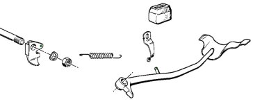

Im Zuge der Renovierung meiner 75/6 habe ich den Bolzen des Seitenständers erneuert. Der wackelte wie ein Kuhschwanz (der Seitenständer). Bei dieser Maßnahme habe ich auch die ausgeleierte Feder erneuert. Der Ständer lag schön am Gummipuffer an. Bis ich die Q zum ersten mal auf den Ständer gestellt habe: Feder überdehnt. Wackelt wieder 5cm hin und her und schleift in den Linkskurven im Kreisverkehr munter auf der Straße.
Feder war von Uli. Ging ohne groß dran zu ziehen über den Knoppel (in eingeklapptem Zustand).
Hab ich beim Einbau was falsch gemacht? Kann man das?
War es eine falsche Feder?
Ist die Feder einfach ein Glump?
Welche Maße muss die Feder haben?
Wo gibt's Federn zu kaufen (evtl. ein bisschen kürzer), die halten was sie halten sollten?

Kauf Dir am besten eine Feder beim BMW Händler. Die neue Feder ist ziemlich stramm. Das Halteblech in der die Feder eingehängt ist kann man auch noch verdrehen. Damit verändert man die Vorspannung. Was noch sein kann. BMW hat zwischendurch die Anschlagnase verändert. Mit der Nase meine ich das kleine Dreieck welchen den Weg vom S-ständer begrenzt. Setzt Du hier einen dicken Schweißpunkt drauf begrenzt Du den Weg nach vorne und die Feder wird nicht überdehnt.
Richtig montiert hast Du ja. Oder? Das lange Drahtstück geht Richtung Hinterrad

Habe mal ein Bild von der Nase drangehängt .Der ständer muss nicht so weit nach vorne gezogen und die Feder überdehnt sich nicht

Habe das jetzt mal gecheckt: Langes Ende der Feder zeigt bei mir (bei eingeklapptem Seitenständer) nach vorne. Hab ich deswegen so gemacht, damit sich die Feder nicht um den Schmiernippel wickelt.
Der Bogen der Feder hinten zeigt nach unten.
Wie man die Federhalterung am Rahmen anders anbauen kann oder drehen, ist mir schleierhaft. Oder geht das nur bei der /5?
Weniger ausklappen trau ich mich nicht (also Schweißpunkte setzen). Das passt mal gerade so.
Denke ich probier erstmal noch eine neue Feder, vielleicht anders rum.

Hier die versprochnen Bildchen.
Original ging bei meiner /6 der Seitenständer wie der Zollstock es anzeigte. Die Feder wurde hierbei ständig überbeansprucht. Nachdem ich dann die Nase geändert hatte steht die Maschine immer noch sicher aber die Feder vom Ständer wird liebevoller behandelt.
Die anderen Bilder zeigen das Teil wo die Federn eingehängt sind. Wenn die 19 Mutter nicht fest ist dann verdreht sich das Teil nach oben und die Feder hat keine Spannung mehr.
Manfred

@MM: Danke für die Bilder. Die Feder sieht bei mir anders aus, als auf dem Bild. Die Enden sind nicht um 90 Grad versetzt, sondern zeigen beide in dieselbe Richtung. Vielleicht hab ich ja eine falsche Feder. An den richtigen Punkten eingehängt hab ich sie.
@ Rajo: Das Blech war und ist bei mir nicht vorhanden. Welche Funktion hat es und wie wird es eingebaut?
@ Blue QQ: Danke für die Fotos. Das Blech für die Federaufnahme habe ich richtig eingebaut und die Mutter ist bombenfest.
Hab jetzt auch mal die Feder mit dem kurzen Ende nach vorne eingehängt. Hat sich zwar nicht um den Schmiernippel gewickelt, aber um das Auge, in dem der Ständer im Bolzen steckt. Folge: An dieser Stelle hat sich die Feder wunderbar aufgebogen.
Hab jetzt mal die Feder etwas verkürzt, bin grade überm einbauen. Mal sehen, was passiert. Das Material erscheint mir ziemlich weich, wird sich wahrscheinlich weiter dehnen.

das Seitenständerhalteblech(der Blechstreifen) hält den Seitenständer eingeklappt auch bei etwas ausgenudelter Aufnahme des Seiteständers in Position. Meine 90/6 hatte auch keines als sie zu mir kam. In Linkskurven, erst recht bei unebener Fahrbahn, regelmäßig Kontakt des Seitenständers mit dem Asphalt. Seit Montage dieses Halteblechstreifens bleibt der Ständer da wo er sein soll, auch bei hopseligen Linkskurven.

Wenn die Feder und das drumherrum in Ordung ist braucht man das Halteblech nicht.

So. Erstmal die Bildchen.
Jetzt ist die verkürzte Feder eingebaut und funktioniert sogar bis jetzt.
@ Jochen: Danke für den Tip mit dem Halteblech, wäre ich so nicht draufgekommen. Ich denke, das lege ich mir zu. Hält das den Ständer auch bei gebrochener Feder oben?
@ Manfred: Stimmt. Momentan klappt :D das auch. Aber wie lange? Bei der Qualität von den Federn. Die paar Gramm werden wohl nicht ins Gewicht fallen, wenn ich dann auf der sicheren Seite bin.

Besorge Dir doch einfach eine BMW Original Feder. Und begrenze den Weg des Seitenständer. Sieh meine Bilder. Ansonsten überdehnst Du regelmäßig die Feder.
