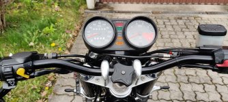

Ich habe nämlich etwas Sorge wegen dem TÜV, der nächstes Frühjahr ansteht:
Die Bremspumpe am Lenker (aus einer frühen GS mit einer Bremsscheibe, siehe Bild) bremst zwar hervorragend aber ist noch nicht eingetragen, die einteilige Stahlflex auch nicht.
Vielleicht hat ja jemand einen Tip wie ich das mit der Eintragung der Bremspumpe angehen könnte und/oder hätte eine Kopie seiner Eintragung...:pfeif:
Besten Dank schon mal im Voraus!
Servus Rob,
mach dich nicht verrückt. Fahr einfach hin mit deinem Gutachten für die Stahlflex und erkläre dem Prüfer was du mit der Bremspumpe gemacht hast.
Wenn du ihm sagst von welchem Modell sie ist usw. dann sollte es kein Problem sein.
Vorausgesetzt er hat Ahnung und fährt selbst Motorrad.
Es ist auf alle Fälle eine Verbesserung und du hast dich aus dem BMW Baukasten bedient.
Gruß Norbert
Gute Frage!
40km/h im Leerlauf auf dem Bike sitzend direkt vor dem Garagentor, das muss man erst mal hinkriegen.
Da rätsle ich selber noch...
By the way, es gibt News in Sachen TÜV für den Umbau der Bremspumpe an den Lenker:
Über Norbert (sage green toaster) bin ich zu einem hier im Forum verfügbaren TÜV Dokument gekommen genannt "BMW Umbaukatalog Aug 92" in dem genau mein Umbau mit Freigabe für die R90/6 gelistet ist. Damit könnte es klappen.
LINK
