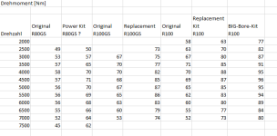

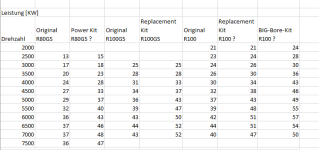

Habe mir mal die Leistungskurven von den verschiedenen SR-Kits angesehen.Diese kann man bei SR auf der HP finden oder auch bei Louis...
Zum Vergleichen habe ich sie mal in Exel übertragen und zusammen in Diagrammen angezeigt.
Siehe Anhänge
Allerdings vermute ich das die Werte mit den SR-Kits entweder geschönt wurden, oder hier Äpfel mit Birnen verglichen wurden.
Sprich keine vorher/nachher Messung mit dem gleichen Motorrad und Setup ohne weiteres Tuning...
Zumindest sind die erreichten Leistungen von Replacement und Power-Kit in den Kurven deutlich höher als im zugehörigen Gutachten.
Und grade beim Replachement-Kit ist die Leistungssteigerung ziemlich hoch für die getroffenen Maßnahmen.
Naja, maximale. Leistung rufe ich eh selten ab...
Interessant finde ich aber, dass Drehmoment der Serien R100 im Bereich bis 4000 1/min noch über dem Bereich des Power-Kits liegt.
Wenn ich davon ausgehe, dass ein Replacement-Kit das Drehmoment Niveau nochmals anhebt, und damit im gesamten Bereich über dem Drehmoment des Power-Kits liegt(was die Kurven suggerieren), dann ist dies für mich ein starkes Argument für den Replacement-Kit und die 1000er-Köpfe.
Ist das jetzt nur ein Mythos mit "kleinere Ventile = mehr Drehmoment im den unteren Drehzahlen"?
Die Kurven sagen jedenfalls was anderes oder?
Gruß Heiko

..... Ist das jetzt nur ein Mythos mit "kleinere Ventile = mehr Drehmoment im den unteren Drehzahlen"?
Verstehe nicht, was Du damit meinst. Die R80/100 GS haben jedenfalls gleich große Ventile EV/AV = 42/40mm.
Prinzipiell ermöglichen kleinere Vergaser und lange Ansaugwege im niedrigen Drehzahlbereich eine bessere Zylinderfüllung, während für hohe Spitzenleistung größere Vergaser und kurze Ansaugwege günstiger sind. Daher Schaltsaugrohre und Drallklappen im Auto.
Ich für mich denke, dass das auf die Bing Vergaser so nicht unbedingt zutrifft. Ebenso wie bei Strombergvergasern verändert sich der Querschnitt durch die Schieber. Die Vergaser vergrößern sich quasi mit Unterdruck bzw. Drosselklappenstellung
Hab mal in den Teilekatalog geschaut...
Meine 86er 80G/S hat wohl noch EV/AV = 42/38mm.
Hätte gedacht das dies bei der 80GS genau so währe.
Damit lag ich aber offensichtlich falsch...
Aber da gab es wohl ab 6/87 eine Umstellung.
