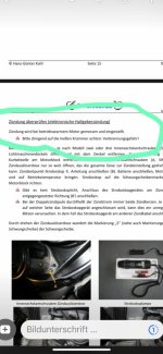

Nun ja das allgemeine Verständnis das sich der Motorblock und anbauteile bei Wärme ausdehnen wodurch auch die Steuerzeiten die durch die Nockenwelle ausgelöst werden dann auch sich etwas verstellen.
Wird auch so hier im Wartungshandbuch im 2v Forum empfohlen ( Siehe Bild)
Das gilt für die folgende Einstellung und Kontrolle mit dem Stroboskopgerät.
Hier wird bis max. Vorzündung von 3000 bis 4000 U/min kontrolliert.
Wäre wohl nicht gut den kalten Motor gleich so hochdrehen. ;)
