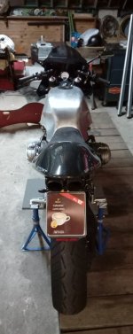

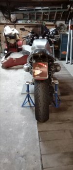

Du könntest deinen Magnetschalter noch verstecken;)
dachte ich zeige noch die Ansicht an welcher ich mich immer erfreue, wenn ich vom Kaninchen füttern reinkomme:D
