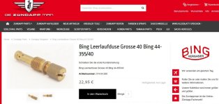

Ich habe das im Netz gefunden (40, 42 kann ich nirgendwo finden), aber auf dem Bild sieht es etwas anders aus
Die Vergaser 64/26/317 & 318 haben die Langen 44-355 (26mm) Leerlaufdüsen verbaut.
