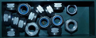

Die Linksgewindemutter der /5-Spiegel hat die Teilenummer 1230421. Wieso im ETK die Mutter für die andere Seite nicht erwähnt wird.?(
Ok, ich dachte automatisch, dass SW 14 M8 sei.
Dann werde ich das korrigieren. Aber alle anderen sind M8 -oder?
1230421 hat SW17.
Ansonsten müssten alle anderen M8 sein.

Die (Metall)Spiegel für die Durchgangslöcher haben alle nur eine Stoppmutter unten zum Klemmen. Geklemmt wird bei den neueren Bumm gegen einen Absatz am Spiegelrohr, den man sinnvollerweise mit einer Scheibe unterlegt. Die (schlankeren) originalen Spiegel an der /6 hatten an dieser Stelle eine konische Erweiterung, so dass die Auflagefläche an der Armatur größer war als bei der neuen Version.
