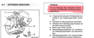

Da konnte man in Werkstatthandbüchern folgendes lesen:Früher gab es kein Internet und damit kein Staburags.
Deshalb ist das sehr klebrige, "langzügige", aber nicht steife Kupplungsnabenfett gut geeignet....Hauptsache es geht leicht und kommt nicht auf die Reibflächen. Sonst rutscht die Kupplung durch.
Gerupft hat die Kupplung mit Staburags auch nicht, aber sie lief weniger geschmeidig.Staburags ist schon recht zäh. Kann schon sein, dass es schlecht rutscht.
