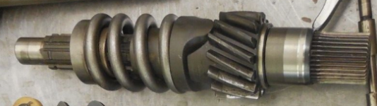

... Sind Defekte im Getriebeabgang normalerweise auch als relativer Laie zu erkennen (oder auch gebrochene Federn auch auszutauschen), oder muss das Getriebe dann eh zu einem Fachmann gehen?

Der angesprochene Ruckdämpfer (Knaggendämpfer) sitzt auf der Eingangswelle des Getriebes. Gibt so auch mehr Sinn.
Bei der G/S und vermutlich auch bei den anderen Monolevern befindet sich ein ähnlicher Dämpfer in der Kardanwelle.
Bei der hier angesprochenen Paralever übernimmt die Aufgabe der Ruckdämpfung an dieser Stelle das weiter oben abgebildete Verbundteil. Dass die Welle in dem Kunststoff komplett durchdreht habe ich bisher noch nicht gehört.

Es gibt hier im Forum einen Beitrag von Helmut Heusler, in dem er erwähnt, dass die Feder des Knaggendämpfers aus nicht vergütetem Stahl gefertigt wurde und deshalb mit der Zeit an Spannkraft verliert. Ein Unding, wie Helmut schreibt.
Vielleicht ist dies ja die Ursache des geschilderten Problems.

eine Frage an Diejenigen, die sich in diesem Bereich auskennen:
Kann der Knaggendämpfer auf der Eingangswelle des Getriebes "überspringen", oder verhindert dies die Feder dadurch, dass sie vorher auf Block geht?
Nein, aber jede Menge Späne produzieren
Könntest du mal ein Bild von diesem Knaggen Dämpfer, Getriebe R100R , einstellen.
Habe ich zum Ersten Mal gehört, Dr. Google tut sich da schwer.
... der Dämpfer kann durchrutschen. Federbruch oder Erlahmen der Feder können die Ursache sein. ...
