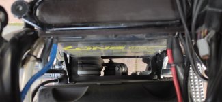

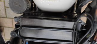

Hallo zusammen.
Anbei die Beweisfotos. Dank des originalen Bügels sitzt die Batterie bombenfest.
Weiter Richtung Hinterrad ging es nicht mehr, da hierfür die Kabel zu kurz waren. Der Anlasser zieht kraftvoll durch...
Grüße Markus
Anhang anzeigen 321225Anhang anzeigen 321226
Das sieht nicht vertrauenserweckend aus. Aus der Praxis heraus kann ich sagen, dass diese Lösung beim Experimentieren meinerseits keine Zustimmung gefunden hat.
Eine Optimierung ist sicherlich sinnvoll. Ein passendes Brettchen über die Batterie und gut ist. 👍 Dazukaufen bedeutet schon wieder Aufwand und Kosten. Dann könnte ich gleich die größere Batterie nehmen...
Ich habe unter der Batterie diese genoppte Einlage wie sie in Einrichtungshäuser für Laden etc. gegen Verrutschen und Klappern des Inhaltes angeboten wird.
Habe ich bei uns in der Küche entdeckt und gleich ein wenig vom Vorrat geplündert. :D
Das ca. 1,2 mm dicke Material schützt auch den Lack des Batteriekasten.
bin auch der Meinung, dass der von Markus vorgenommene Einbau der Batterie ein schlechtes Beispiel ist und so nicht in die Datenbank gehört.
Es sei denn mit dem Hinweis: So bitte nicht!
Das betrifft zum einen die mechanische Befestigung als auch die Elektrik.
Zumindest sollte der freie Raum hinter der Batterie mit einer angepassten Styrodurplatte ausgefüllt werden und zwischen den Metallhalter und die Batterie Auto- oder Fahrradschlauch gelegt werden. Sehe das wie schon von Uwe und Rainer erwähnt.
Ein Betrieb des Krads ohne eine Abdeckung des Pluspols ist für mich ein Unding, weil gefährlich! Dies wurde auch schon von Fritz und Guido zu recht moniert.
Die Stromlieferfähigkeit dieser Akkus im Falle eines Kurzschlusses ist erheblich. Genau deshalb verwenden wir sie ja.
Und etwas Polschutzfett an den Anschlüssen würde auch nicht schaden.
@ Markus: Du solltest dies abändern. Du wärst nicht der Erste, der seine Nachlässigkeit bereut. Es muss ja nicht gleich das Motorrad abbrennen. Aber auch die möglichen Vorstufen sind ärgerlich.
ich bin ganz eurer Meinung, dass das nicht in Serie gehen sollte! :oberl:
Allerdings wird es mit den einfachen Modifikationen - so wie ihr es vorschlagt - dann auch passen.
Grüße Markus

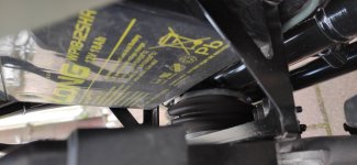

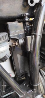

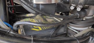

Wenn die Plus- und Minuskabel nicht gekürzt wurden, passen die, wenn die Batterie ganz hinten steht. Als Schutz der Pole habe ich eine Kunststoffplatte zwischen Batterie und Bügel gelegt. Bilder könnte ich morgen einstellen.
So sieht das bei meiner RS aus.
1680547134346.jpg 1680547134357.jpg 1680547134374.jpg 1680547134391.jpg 1680547134403.jpg
Was dir an Bildern verwendbar erscheint, kannst du gern nutzen, Hans. Und Bild 3 und 4 bitte mal drehen. Beim letzten hats gepasst, weshalb auch immer...:nixw:
Einfache und sichere Lösung, finde ich 👍!
Sollte die Spannbrücke nicht vorhanden sein, dann funktionieren ja noch die Vorschläge mit Spanngummi bzw Kabelbinder.
Grüße Markus
Die Spannbrücke habe ich andersherum aufgelegt. Die scharfen Kanten arbeiten sich gerne in den Kunststoff der Batterie. Die Schale für das Werkszeug habe ich dann unten gepolstert.
