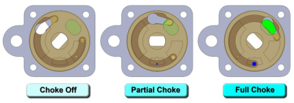

Habe hier vor ein paar Monaten schon gefragt. Seitdem wurden die Vergaser gereinigt, die Zündung und die Ventile eingestellt. Der Motor weigert sich noch immer mit Choke zu starten. Wenn ich nach einigem Orgeln den Choke rausnehme springt der Motor nach einer halben Umdrehung an. Nimmt Gas an wie es sein soll. Nach kurzer Zeit läuft er mit normalem Leerlauf 900 umdr. Ziehe ich nun den Choke einer Seite, erhöht sich die Drehzahl auf 1200. Genau dasselbe mit dem Choke der anderen Seite. Mit Choke auf beiden Seiten ist die Drehzahl 1600.
Der Choke funktioniert also, denke ich. Aber warum startet das Ding nicht mit Choke? Ich bin ratlos. Hat Jemand von Euch eine Idee. Wie es wird wenn es kallt ist will ich vermutlich nicht wissen. Wird wohl garnicht starten.
PS. Die Chokes sind auf der richtigen Seite.
Das Verhalten finde ich etwas seltsam, meine beiden Kühe gehen im Standgas aus, wenn ich den Choke bei warmen Motor dazu gebe, da viel zu fett. Auch direkt nach dem Starten muss ich den Choke bei Beiden zurücknehmen, da sie mit vollen Choke viel zu fett laufen.
Klingt für mich so, als ob durch den Choke mehr Nebenluft als Sprit dazu gemischt werden würde - dichten die Gehäuse vom Choke richtig auf den Vergasern ab? Die Dichtungen wölben sich gerne auf und geben einen Spalt frei.

Die Einstellungen am Choke sind alle richtig. Die Düse innen ist auch frei. Benzin scheint ja vom Choke zu kommen, da sich die Drehzahl erhöht wenn ich den Choke bei laufendem Motor dazu gebe. Das Komische ist, dass der Motor nur anspringt wenn ich MIT Choke einige Sekunden georgelt habe, also Benzin eingesaugt wurde. Nehme ich dann den Choke weg, dann startet der Motor augenblicklich ohne Choke. Mit Choke startet er nicht. Und ohne Choke auch nicht. Nur mit der beschriebeben Prozedur ( Erst Startversuch mit Choke, dann gelungener Start ohne Choke) bringe ich das Ding zum laufen. Ich weiss nichtmer weiter.
Hallo Fredde,
überprüfe mal die Ansaugröhrchen für den Startvergaser auf Haarrisse.
Um welche Vergaser handelt es sich genau und welche Startdüsen sind verbaut?
