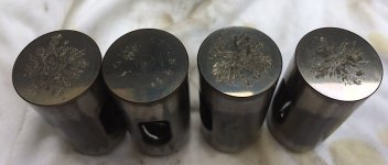

bin grade dabei meine Stösselgummis zu wechseln da diese alt , ausgehärtet und undicht geworden sind.
halte mich da auch an die entsprechenden Seiten des Technikteils „kleines Handbuch …“ hier aus der Datenbank. Danke dafür nochmal an Hans.
bei der Gelegenheit habe ich noch die Stößel mir mal angeschaut und alle sehen gut aus , haben kein Pitting bis auf den hinteren der linken seite.
anbei n Bildchen
was meint ihr ?
Weiterfahren ?
Tauschen ? Wenn ja , nur den einen oder alle ?
Viele Grüße und Danke
daniel :)

Hallo Daniel,
war bei meiner G/S genau so. Den angegriffenen Stößel austauschen und
nicht vergessen, auch nach der Nockenwelle zu schauen.
Gruß aus Bayern
Max

Servus :)
die sieht an allen stellen so aus wie auf dem Bild

Daniel, es ist übrigens vorteilhaft, nach einem gebrauchten Stössel Ausschau zu halten. Wenn die gelaufen sind, haben sie ihre Bewährungsprobe schon hinter sich. Neue Stössel machen mitunter Kummer.
....auch nach der Nockenwelle zu schauen ...
Leider sind die Brocken auch nicht so gut für die Ölpumpe.
Stößel
Ölpumpe
Zwischen den Bildern liegen allerdings 30 tkm, weil ich nicht vorher an die Ölpumpe kam. Öldruckprobleme hatte ich keine. Insgesamt hatte die Pumpe 195 tkm gelaufen.
Die Stößel wurden durch gebrauchte einer /7 getauscht.
OHA !!! Gut zu wissen.
werd ich morgen mal bei meinem Teilehändler des Vertrauens nachfragen ob der gebrauchte hat die noch gut sind.
danke für den Tipp :)

Mach das nur, wenn Du ohnehin den ganzen Krempel am Wickel hast! Meine ÖP sah zwar nicht gut aus, hat aber sonst keine Probleme gemacht und bei Dir ist ja nur ein Stößel angeschlagen.
Bei einem leicht angefressenen Stössel (wie bei Dir) hält sich der Schaden an der Ölpumpe noch in Grenzen. Hat ich auch gehabt, Ölpumpenverschleiß war kaum erkennbar..
