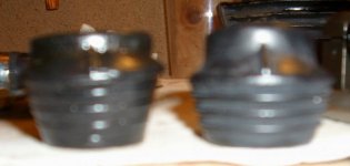

wollte nur eben den Fuß abdichten , aber nun geht nix mehr . Es bleibt immer ein Spalt zwischen Zylinderfuß und Motorgehäuse . Grund sind die neuen Stößelgummis . ( links der neue , rechts der alte ) . Der neue hat einen größeren Durchmesser . Ist blöd zu messen , da der alte schon mal montiert war . Werd wohl morgen zum freundlichen Originalteilehändler fahren müssen . Der alte scheint ein Originalteil zu sein , während der neue nicht beim Vertragshändler gekauft wurde .
Stolli
( sorry , das Bild ist unscharf )

Hast Du denn den Kopf schon draufgezogen gehabt oder nur den Zylinder aufgesteckt? Die Gummis werden erst mit dem vollständigen Anzug ins Loch gepresst.

Hatte ich letztes jahr auch, 4neue gekauft beim :) und dann beim zusammenstecken passte einer nicht.
Irgendwann hat BMW größere Stößelsstangenchutzrohre verbaut, wann weiß ich nicht.
Auf jedenfall war beim Händler der eine Stößelgummi wohl in der falschen Kiste gelandet.

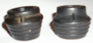

mal ein etwas schärferes Bild , ( na ja etwas ) links ist original . Beide sind gleich hoch .
komplett mit Kopf montiert , ja ja die Gummis auch richtig rum , ich dachte erst das zieht sich hin wenn ich die Kopfschrauben anzieh , aber nix wars .Probehalber die alten Originalgummis wieder rein : problermlos , alles paßt .
Der ETK bietet noch eine dritte Variante : 11 11 1335 090 ( R45 - R65LS 78-85 )
Auf den Gummis ist leider keine BMW Teilenr. drauf .

Ich hatte schon Stößelrohrgummis aus dem Zubehör, die nach der Montage unter Druck aufgeplatzt sind. Alle anderen Dichtungen zur Zylindermontage kann man aus dem Zubehör nehmen, da habe ich keine schlechte Erfahrung gemacht, nur diese Gummis sollten original Ersatzteile sein.

kommt mir bekannt vor. Bei mir beide Gummis rechts, sieht aus als stände der kompl. Zylinder 3mm gesamt zu hoch. Bei mir auch Durchmesser Stösselrohre 16mm.
Gut hab ich die alten noch nicht weggeworfen..
