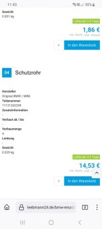

Nicht einfach zu tauschen, geht aber und gibt's zu kaufen
