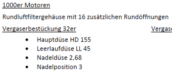

Ich habe auf diese Saison auf den Rundlufi gewechselt.
- R80/7 (1992)
- 1000er Siebenrock Kit
- Hattech Canonball Auspuff
- 32er Bing
- 160er HD
- 2.68 Nadeldüse
- Nadel 3te von Oben
- Abgeblitzt, Synchroisiert, Hallgeber letztes Jahr überhohlt.
Bis auf die HD ist also alles wie im Dokument "Umbau auf Rundluftfiltergehäuse" von Hans-Günther.
Nun hab ich nach dem Warmfahren zwischen 3000-3500 Rotationen ein stottern mit deutlichem Leistungsabfall. Drunter und drüber ist alles i.O.

Am einfachsten wäre es mal die Nadel in die erste Position von oben zu hängen. Also tiefer.
Die ist auch eher für den Teillastbereich zuständig als die HD.
BTW: Mein BBK mit 40er Bings lief am Prüfstand am besten mit 145er HD.

Ok, die Nadel eins nach unten hängen hat sehr viel bewirkt.
Es ist noch ein kleines Löchlein irgendwo zwischen 3000 - 3500 aber das ist für's erste ok.
Ich schau mir dann mal das Kerzenbild an und gehe dann auf die 150er oder 145er HD und probier noch bischen mit der Nadel rum.
Könnte evtl. eine 2.66 Düsennadel noch eine Verbesserung bringen?

2,66 ist keine Düsennadel (da gibt's nur eine), sondern die Nadeldüse. :oberl:
Du hast glaub ich nirgends geschrieben, welcher Lastzustand im fraglichen Bereich anliegt, also "dahinrollen und dann leicht Gas geben" oder "durchbeschleunigen mit Vollgas". Das ist wichtig für die Diagnose, welches der Subsysteme zu betrachten ist. DN oder ND?
Z.Z. ist die Nadel also in der zweitmagersten Position? Also könnte nach oben noch 2 Positionen einnehmen? Das ist nach meiner Erfahrung oft schon zu mager. Wenn sie jetzt aber besser läuft, dann wird u.U. die Auswirkung einer viel zu fetten HD etwas gemildert.
Mit den 32ern an 1000cm³ kenne ich mich nicht gut aus. Bei den 40ern allerdings ist eine 2,68er DN fast immer deutlich zu fett. Weswegen wiederum du wohl die DN "straffrei" eins tiefer als meist positiv hängen kannst.
Verbrauch (mit grober Beschreibung der Fahrweise)?

Richtig, hatte ich nicht erwähnt. Das Problem trat beim Durchziehen mit Vollgas auf.
Trat, weil es ist inzwischen behoben ist.
Ich habe jetzt eine 150er HD drin und die Nadel habe ich wieder eine Rille hoch gehängt. Das Loch ist verschwunden.
Allerdings habe ich den subjektiven Eindruck, dass Sie jetzt bei tiefen drehzahlen um die 1500-2000 ziemlich rau läuft. Kann aber Einbildung sein und ich werde die nächsten Tage mal neu synchronisieren.

Ausser den 24 Löchern entspricht das ja ziemlich genau meinem neuen Setup.
Danke!
ich habe bei meiner R100 damals den Rundlufi-Umbau (24 Loch), Siebenrock Replacement, mit 32er Vergasern die ND auf 2,68, Nadel 2.kerbe von oben und HD auf 148 umgerüstet. Hängte damit in jeder Drehzahl gut am Gas und keine Löcher. Gruss thomas
Ja, die Hattechs waren schon vor dem Umbau montiert.
Ich hatte aber auch den Verdacht, dass es Einfluss haben kann.
In der Anleitung "Umbau auf Rundluftfilter" ist bei den vorgschlagenen Einstellungen nirgends erwähnt was für Auspuffanlagen verbaut sind.
Weiss jemand welchen Einfluss solche Canonballs im Zusammenspiel mit dem Rundlufi auf die Bedüsung haben können? Ich würde vermuten die haben mehr Durchsatz als die Originalen.
