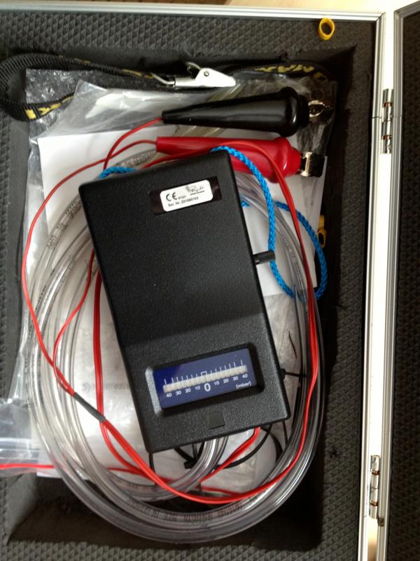

Aktuell suche ich Rat, ob jemand Erfahrung mit dem Vergaser-Synchronisierer von Wunderlich, dem Synchrontester Carbtune II hat.

Moin Matthias,
willkommen im Forum.
Den Synchrontester kenne ich, den hat in gleicher Bauart schon vor vielen Jahren eine hiesige BMW Werkstatt verwendet und ich habe auch damit gearbeitet. Funktioniert gut.
Ist das die Version mit den Stahlstäben in den Röhrchen? Ich hab ein uraltes Exemplar (bestimmt 30 Jahre alt) mit Flüssigfüllung. Geht hervorragend.
Martin
Benutze ihn ebenfalls mit den Stahlstiften.
Das einzigste was zu beachten ist das bei Unterdruck Vergaser das Teil aufm Kopf hängen must, also mit den Schläuchen nach unten.
Vielen Dank für Eure prompten Antworten. Klingt überzeugend. Der neue hat Metallstifte. Danke für den Tipp ihn verkehrtrum aufzuhängen.

Moin ,
hab auch den Carbtune II seit Jahren.
Bei Japanischen Vierzylindern funktioniert das Gerät sehr gut.
Bei meiner Q / R 100 RS zeigen die beiden Stahlstifte kaum "Ausschlag".
Habe auf zu gerigen Unterdruck getippt.
Auf den Kopf gestellt habe ich den Carbtune bishe noch nicht, da nicht in der Werkstatt zur Zeit.
Ist das aber wirklich zu empfehlen? Das Aufdenkopfstellen?

steht zumindest auch so in der Anleitung von Morgan Carbtune, gleich in der Einleitung.
Ah, stimmt. Lange nicht mehr gesehen und genutz die Anleitung.:D

Nach zwei Boehm-Uhren (teuer und zittrig) und zwei Glycerin-gedämpften WIKA-Unterdruckmanometern (teuer, aber ruhig) tut bei mir seit vielen Jahren ein MD ST221 von einem branchenfremden Augsburger Guzzi-Freak Dienst. Das Teil wurde später eine Zeitlang etwas weiterentwickelt und angehübscht als HMB ST-320 von HMB-Guzzi vertrieben. Wenn ich nochmal in einen Synchrontester investieren sollte, würde ich einen Synx kaufen.

selbst nutze ich das ST221. Ist noch aus der analogen Welt und erheblich genauer als Twinmax.

Meine Erfahrung mit Synchrontestern (grünes Ding von BMW-Werkstatt und Twinmax) am 2V-Boxer:
Wer es damit gut hinbekommt, hätte es ohne auch geschafft.
Oder anders herum - was nützt maximale Messgenauigkeit bei der Synchronisation, wenn der beste Motorlauf mit leicht unterschiedlichen Einstellungen erzielt wird?
Stimmt, ich nutze das Synchrogerät vielleicht für eine erste Grundeinstellung, oder auch gar nicht ;), und stelle nach Gehör und Gefühl ein.
Der gemessene gleiche Unterdruck muss nicht auch zwangsläufig gleichen Lauf und Verbrennung in den Zylindern bedeuten.
Aber er bedeutet die gleiche Luftmasse. Und die Unterschiede in der Verbrennung stelle ich nach dem Synchronisieren mit der Gemischschraube ein. So mache ich das zumindest, da mir das Synchronisieren mit den Ohren nicht gegeben ist. Das Gemisch bekomme ich allerdings dann wieder mit den Ohren hin.

Ich möchte nicht unhöflich sein, aber der angezeigte/gemessene höchste Unterdruck ist das Ergebnis des besten, zur Verbrennung nötigen Gemisches. Werden Parameter geändert wie Gemisch, Zündung, Ventile etc, wird auch das geänderte Ergebnis angezeigt.

Wenn ein Messgerät beste Ergebnisse anzeigt, kann man sich zwar einbilden, dass man da nach Gehör noch einen Ticken mehr rausholt, möglicherweise weil der Motor dann irgendwie anders klingt, halte ich persönlich aber für Quatsch und Lagerfeueranekdoten.

Mit der Unterdruckmessung wird nur der Luftdurchsatz aber nicht das zur optimalen Verbrennung passende Gemisch gemessen. ;)
Das ging dann am besten mit Lambdasondenmessung an beiden Krümmern.

Ich sehe ein das dass Ventilspiel eine Auswirkung auf den Unterdruck hat, darum stellt man das zuerst ein.
Aber ich verstehe nicht, wie sich die Gemischeinstellung und die Zündung auf den Unterdruck auswirken können und sich somit das Ergebnis verändert?
Oder reden wir hier gerade aneinander vorbei?
Jeder Eingriff in das Gemisch hat auch ebtscheidenden Einfluss auf die Verbrennung znd folglich auf den Unterdruck im Ansaugkanal.
Hänge doch einfach mal ne Uhr, Tester oder was auch immer ans Moped und drehe an der Gemischschraube und du wirst feststellen was ich meine.
Bestes Gemisch gleich beste Verbrennung gleich beste Gasströme, egal ob nur Luft oder Gemisch
