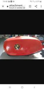

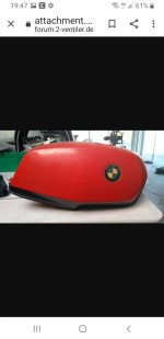

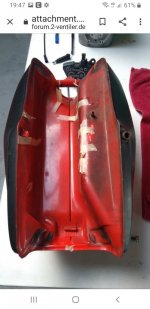

Hi Matthias,
thanx für die Bilder !
Hat der Tank nach der Verlegung der Kabel nach rechts gepasst?
Musstest du die Sitzbank kürzen , bzw passt diese dann noch mit den Haltevorrichtungen am Paralever ?
Grüße Lutz
Hi Matthias,
Grüße Lutz
Der Tank passte mit Verlegung der Kabel nach rechts. Die Sitzbank wurde ungekürzt verwendet.
