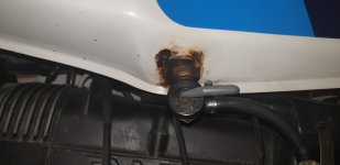

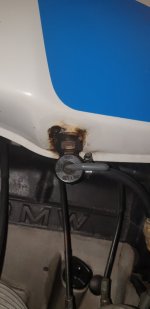

Guten Abend an alle,
Ich habe mal eine Frage und wollte euren Rat Wissen.
An den Fotos meines Tank's erkennt man, dass er an dieser Stelle schon bessere Tage gehabt hat, aber bis jetzt ist er komplett dicht. Was meint ihr? Abwarten und schauen was passiert oder lieber gleich restaurieren?

Guten Abend Yonas,
es sieht nach einem G/S Tank aus und die sind "erhaltungswürdig".
Ich würde den Tank jetzt sanieren, da noch eine gute Basis vorhanden ist.

Nabend, ich für meinen Teil würde vorsichtig Entrosten, schauen wie tief es geht.
Wenn weiterhin dicht, kann man tiefe Narben auch verzinnen.
Oder nur Grundieren und bei lackieren. Dann hat man Zeit um,
über eine spätere Tankrevision nach zu denken.
Ich hätte keine Lust auf Tropfbenzin auf die heißen Zylinder.
Benzinfilter gleich mit reinigen.
Gruß Beem.;)

Ich würde da sofort was machen, die Stelle vorsichtig anschleifen, testen wieviel Material da noch ist und wenn ausreichend, dann zuerst mal innen komplett mit Phosphor- oder Zitronensäure entrosten und entlacken (lassen). Dann die Stelle aussen Schleifen, grundieren evtl. verzinnen und gegen weiteren Rost mit irgendeiner Farbe schützen.
Alles Weitere ist "nur" Optik, das kann man irgendwann nach Geldbeutel und Geschmack regeln.

- die Stelle um den Benzinhahn herum sauber machen
- Benzinhahn abmontieren (+ inneres Sieb reinigen)
- mit einer Endoskop-Kamera von oben und von unten reinschauen, rote Tank-Innenbeschichtung noch intakt?

Die Stelle am Benzinhahn ist leider da die übliche "Durchroststelle"!
Ich hoffe nur für den Yonas, dass das nicht zutrifft und er noch mit "kleinem Besteck" rumkommt.

wie schon ganz richtig bemerkt sind die BMW R 80 G/S Kraftstoffbehälter "erhaltungswürdig"
Deshalb würde ich das nur einem Fachmann überlassen und danach warm und trocken einlagern. Was nützt einem eine Bastelreparatur, wenn sie im Fall der Fälle völlig untauglich ist. Das ist aber nichts für den schmalen Euro.

Mich spricht die Variante von Andi Weiß in Dietzenbach bei Frankfurt an: der entrostet professionell und passiviert danach die Oberfläche innen. Untersuchung mit Endoskop ist selbstredend, der ist Profi.
Mich hat das vor etwa 5 Jahren 280€ gekostet, allerdings war das Blech noch gut. Es musste nicht gelötet werden und so blieb der Lack intakt.
Ich wünsche eine gute Entscheidung für das gute Stück.
Erhaltung und Reparatur lohnt auf jeden Fall!
wie meine Vorredner gesagt haben.. Sau teurer Tank .. mit Glück muss nicht gelötet werden und der Lack bleibt heil.. dann ist der kleine Fleck da unten eine Stelle für den Lackdoktor, Smartrepair.. ist ja die Unterseite und eine Kante, das geht gut .. auf großen Flächen sieht man sowas schon eher ..
Bei meiner R75 waren damals leider einige Stellen bereits extrem dünn.. dort wurde gelötet und danach alles durchsichtig versiegelt .. würde ich einer farbigen Beschichtung inzwischen immer vorziehen, da du so jederzeit siehst was Sache ist .. sollte es darunter doch nochmal anfangen .. bieten viele Anbieter inzwischen standardmäßig an.

Ich würde erstmal den Benzinhahn ausbauen und den Bereich um die Öffnung herum gründlich sauber machen und ggf polieren. Ich habe solche Bilder schon öfter gesehen und meistens war es nur stark verschmutzt.
Kann auch sein, dass die Fiberdichtung fratze ist, klar ! Stimmt .. bei meinem Gespann hat die Dichtung auch geschwitzt, .. alles gereinigt, Dichtung erneuert und nun trocken wie die Wüste Ghobi.. ganz vergessen
PS. Hatte das Gewinde dann auch direkt penibel gereinigt / gebürstet und mit einem Hauch Hylomar versehen.. ebenso die dichtfläche unten am Stutzen ..
Das war auch mein erster Gedanke. Warum muss da gleich Rost oder gar ein Loch sein?
Tank GRÜNDLICH und LANGE von INNEN spülen und reinigen und Zwangsbelüften.
Sprithahn rausdrehen
Anschluß um das Gewinde herum im Tank ausschneiden.
Blechreste vom Stopfen entfernen oder neuen passenden Stopfen besorgen
Neues Blechstück passend zuschneiden und dengeln
Bohrung für den Gewindeanschluß rein
Anschluß entweder in das Blech schweissen oder hartlöten
Dann mit dem Blech auf Stoß in den Tank mit Silberlot einlöten.
Tank von innen beschichten lassen, außen lacken.
Kein Hexenwerk. Schönes Winterarbeit. Preisgünstig.
Druckprüfung nicht vergessen, machen viele Kühlerbauer.
