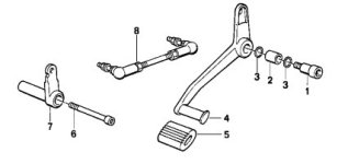

ich habe/fahre eine R65 Monolever Bj. 88 und wollte heute, bei schönstem Sonnenschein, die Schaltung an meine Füße anpassen. dabei haben sich die beiden Kunststoffringe, die zwischen die Kugelgelenke montiert waren verabschiedet. Ich habe trotzdem weitergemacht und irgendwie scheint es auch ohne zu funktionieren.
Meine Fragen nun:
wie lange geht das gut?
wie heißen die Dinger?
wie krieg ich die da wieder rein?

da gibt es einen Hebel, der aus dem Getriebe kommt - und dann gibt es einen Fußschalthebel - und beide sind mit einer Gewindestange zum Einstellen verbunden. Diese wiederum sitzt in je einer Aufnahme mit einem Kugelgelenk. Diese beiden Kugelgelenke hatten (!) je einen Gummiring.
Besser krieg ich das jetzt nicht hin, ich weiß aber auch nicht ob das mit nem Bild was wird mit Blitz und so.

Diese Moosgummiringe dienen nur der Abdichtung. Wenn Du die Kugelgelenke einmal jährlich reinigst und fettest, kannst Du auf die Dichtringe verzichten.

Wenn Du genau hinsiehst, entdeckst Du pro Gelenk einen Sicherungsstift. Der sitzt in der Pfanne und umschließt diese als Sicherung. Wenn der Stift gezogen ist, kannst Du die Pfanne von der Kugel abdrücken. Reinigen kannst Du das mit Spiritus, Bremsenreiniger, o.ä. Und dann fetten (mit Fett !!!) WD 40 taugt an der Stelle nicht, das ist genauso schnell weg, wie reingesprüht.

Du kannst die Teile auch auseinanderhebeln. Z.B. mit dem Griff einer Wasserpumpenzange einfach mal beherzt drücken. Die sitzen mitunter recht stramm.
Ich habe die zerbröselten Gummiringe am Schaltgestänge einfach durch ein Stück Schaumstoff von 'nem Ohrstöpsel ersetzt.
Hält seit Jahren.....:]

Bleibt noch zu erwaehnen, dass ich diese Moosgummiringe letztes Jahr fuer wenig Geld vom Freundlichen bekommen habe (waren sogar auf Lager). Die Ringe sind mit Oel getraenkt und lassen deshalb keine Feuchtigkeit in das Gelenk.
