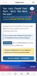

Hallo!
Was ist die Frage? Du suchst einen Teilekatalog für den du bezahlen willst oder glaubst das du für realOEM zahlen musst?

Hallo Simon,
er meint vermutlich die Banner und Overlays, mit denen RealOEM seit einiger Zeit aufdringlich für einen kostenpflichtigen "Ad free Access" wirbt. Mich persönlich stört das auch, weil Real OEM Daten des BMW ETK nutzt, also kein eigenes Werk und bisher schon Werbung geschaltet hatte, die Einnahmen generieren. Ich weiß, die Werbung kann man wegklicken und wohl mit Ad-Blocker Browser - Erweiterungen wohl auch blocken. Ich nutze derzeit als Browser Brave, der ist normal recht gut, da kommt die Abo-Werbung durch.
Die Shops von Leebmann, Hubauer und Co finde ich gut, weil die auf den aktuellen BMW ETK gehen. Allerdings ist die Fahrzeugauswahl bei unseren alten Kisten ohne 17 Stellige VIN mühsam UND die Shops zeigen auch nicht alle Teile. Wenn man eine Teilenummer hat, findet man dann die Teile. Damit ist man dann wieder bei Real OEM... oder bei alten Tabellen Listen....
