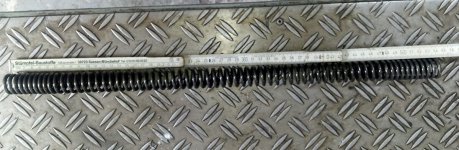

Habe meinen Fundus mal durchsucht und ein paar Bilder gemacht. Die Teile stammen alle aus einer R100 (Basis, 67 PS) Baujahr 01/81, EZ 03/81
Federlänge gemessen : 541 mm
Drahtstärke gemessen : 4,25 mm

Die Kunststoffstützlager (Pos.10)
und die gemessene Länge der Feder inclusive beider Kunststoffstützlager : 554 mm

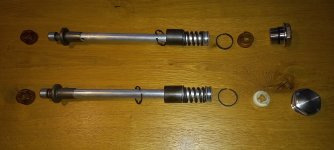

Die Innereien :

Und alles mal aneinandergelegt :

Vielen Dank für die Fotos und die Maße.
Werde für mich mal alles zusammenfassen, ausdrucken und dann
mit den hoffentlich kompletten Dämpfereinheiten nebst Kleinteilen des BMW-Händlers vergleichen. Hoffe, er meldet sich in den kommenden Tagen.
Werde nachberichten....
...Man mag es kaum glauben, aber es soll sich um die Dmpfereinheit für die /6 handeln. Die schwarzen Kunststoff-Abdeckkappen, die eigentlich oben hingehören, wurden bei mir unten als "Abschlusskappen" verwendet.
