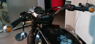

So,
dann hier mal die ersten Umbaubilder vom Heck und den Armaturen.
Am Heck habe ich den Originalfender gechoppt, die Kennzeichenhalterung ausgesägt und tiefer wieder in den Fender einlaminiert. Daneben habe ich das Originalrücklicht, ein riesiges Monster, entfernt ebenso die Blinker. Dann habe ich ein Minirücklicht angebaut und Miniblinker. Die Halter dafür habe ich aus Alu bzw. Edelstahl selbst gedengelt. Die Felge ist jetzt schwarz mit einer silbernen Zierlinie.
Als Sitzbank habe ich die Bank einer SR500 zerlegt, das Blech gekürzt und gebogen, so das es zum Rahmen der R passt, alles wieder zusammengebaut, noch paar kleine Risse mit Angelschnur genäht und die Bank mit Eigenbauhaltern montiert.
Die Front habe ich auf Zentralinstrument umgebaut. Da ich ja sonst Cruiser fahre, brauche ich nur nen Tacho. Da aber die Kontrollleuchten im DZM sitzen, habe ich die Einheit einer R1100GS montiert und aktuell mache ich gerade den elektrischen Anschluss. Die Lampe sitzt in eigenen Haltern, das Geweih ist weg. Schwarze Gabel, schwarze Felge, Faltenbälge, Miniblinker, Tacho zentral, Zündschloss links neben Tacho. Lenkerendenspiegel. Motor schwarz, Krümmerband, was man halt so macht.....
Ach so, und ja: es darf ruhig etwas crude aussehen. Ich mag rohen Schinken auch lieber als gekochten! Und ruhig mal hochscrollen zum 1. Bild mit der Ausgangsbasis!

Guten Morgen!
Wie verspochen hier die aktuellen Ansichten. So langsam bin ich optisch auf der Zielgeraden für diese Saison.
:bitte:
Der Anschluss der 1100gs-Einheit hat gut funktioniert. Musste nur den Originalstecker meiner R65 von Mutter auf Vater umbauen und danach wars easy. Die Abdeckung des Tachos nach unten hin ist auch fertig geworden und ist auch schon lackiert....

bei meinen umbauten am lenker schaue ich immer so ein wenig daruf, dass im falle eines falles die flugbahn nach vorne frei ist und mir nicht irgendwelche harten und scharfkantigen anbauten meine genitalien abreissen.
bei Deinem umbau wäre ich mir da nicht so sicher ...
grüße aus mainz
claus
interessanter Ansatz,
aber die Aluhalterung reisse ich im Flug mit meinen dicken E.... natürlich locker ab!
Ist doch klar, oder?!
:lautlachen1:
Thomas
